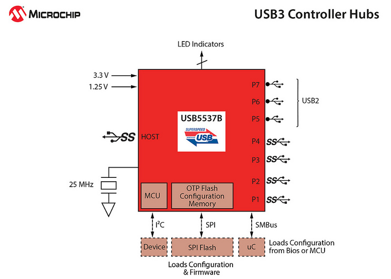

Блок-схема контроллера USB3-концентратора USB5537B-5000

Отличительные особенности:
  • доступны версии вонтроллеров с 2, 3 и 4 портами USB 3.0 (все поддерживают также протокол USB 2.0);
  • три дополнительных порта USB 2.0 для постоянно подключенных устройств (только USB5537B);
  • встроенный микроконтроллер 8051 для управления линиями ввода/вывода, VBUS и другими сигналами USB-концентратора;
  • встроенная память для хранения конфигурации 8 Кбит;
  • встроенный функционал для управления питанием посредством линий ввода/вывода;
  • совместимость с Windows 8 и другими основными ОС;
  • 64- или 72-выводный корпус QFN, возможность использования двухсторонней печатной платы.

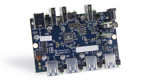

Для оценки возможностей и разработки систем на контроллерах семейства USB553XB-5000 компания предлагает две оценочные платы EVB-USB5537B и EVB-USB5534BC, которые доступны для заказа по цене 399$.
Оценончая плата Microchip EVB-USB5537B
