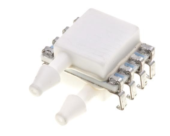

Компания Measurement Specialties (MEAS) намерена приступить к серийному производству цифровых модулей датчиков давления высокого разрешения MS45x5HRD. Приборы нового поколения имеют интерфейсы SPI или I2C, работающие на частотах до 20 МГц. Модули содержат высоколинейные датчики давления и сверхэкономичные 24-разрядные ∆Σ АЦП с записанными в процессе производства калибровочными коэффициентами. Устройства, обеспечивающие 24-разрядную точность измерений давления и температуры, могут работать в различных режимах, позволяющих пользователю оптимизировать соотношение между скоростью преобразования и током потребления. Выход датчика температуры высокого разрешения позволяет реализовать функцию термометра без использования дополнительных компонентов. MS45x5HRD могут подключаться практически к любому микроконтроллеру. Коммуникационный протокол исключительно прост и не требует программирования внутренних регистров устройства.
Measurement Specialties - MS45x5HRD

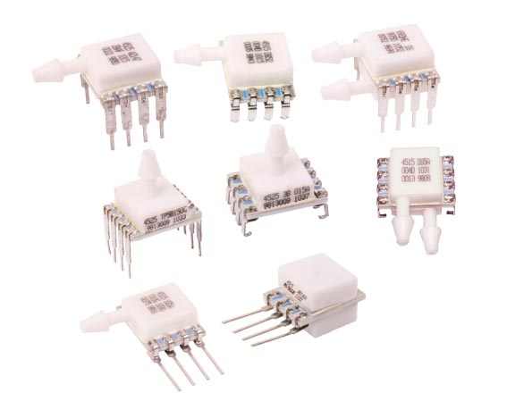

Новые датчики работают в двух диапазонах при напряжении питания от 1.8 до 3.6 В и температуре окружающей среды от –10 до +85 °C. MS4515HRD предназначен для измерения давлений от 0 до 30 дюймов водяного столба (приблизительно 7.47 кПа), а MS4525HRD – для диапазона от 0 до 150 фунтов на квадратный дюйм (около 1.03 МПа). В режиме пониженного энергопотребления расходуемый датчиком ток падает до 1 мкА, а в режиме ожидания не превышает 0.15 мкА. Использованием общепринятой коррекции на основе полинома второго порядка (коэффициенты TCG, TCO, PNL) достигается стандартная суммарная погрешность измерений, не превышающая ±1.0%. MS45x5 могут поставляться в модификациях, предназначенных для измерения избыточного, абсолютного или дифференциального давления, с верхним, боковым или двухсторонним расположением входных портов. Высокоточные и экономичные цифровые датчики давления MS45x5 найдут применение при измерениях высоты и скорости полета, в медицинском оборудовании и детекторах утечек.
