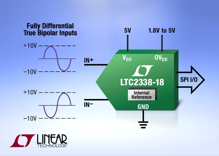

Linear Technology представила 18-разрядный АЦП LTC2338-18 с быстродействием 1 млн. выборок в секунду и нулевым временем ожидания, с полностью дифференциальным, истинно биполярным входом, рассчитанным на широкий диапазон входных напряжений ±10.24 В. Прибор предназначен для высоковольтных промышленных приложений. Устройство, работающее от единственного источника питания 5 В, имеет отношение сигнал/шум 100 дБ и суммарный уровень нелинейных искажений –110 дБ. АЦП содержит внутренний буферизованный источник опорного напряжения 2.048 В с температурной стабильностью не хуже 20 ppm/°C. Входной делитель позволяет масштабировать измеряемые сигналы и сдвигать их по уровню, исключая необходимость в сложных цепях, необходимых для прямого подключения истинно биполярных сигналов.
Linear Technology - LTC2338-18
Микросхема LTC2338-18 продолжает семейство повыводно и программно совместимых 18-битных АЦП последовательного приближения с интерфейсом SPI, имеющих скорость преобразования от 250 Квыб/c до 1 Мвыб/c. Скоро к семейству добавятся также полностью совместимые микросхемы разрядностью 16 и 18 бит с псевдодифференциальными истинно биполярными входами (LTC2328-18). Запатентованная схема буферизации внутреннего источника опорного напряжения поддерживает ошибку на уровне менее 1 LSB даже при кратковременных включениях преобразований, позволяя использовать приборы в режиме истинно однократного преобразования после продолжительных периодов ожидания. Для питания АЦП нужен единственный источник напряжения 5 В, от которого при работе микросхемы на максимальной частоте потребуется мощность всего 50 мВт. По мере снижения частоты преобразования мощность потребления снижается линейно. В режиме останова микросхема рассеивает мощность 300 мкВт.

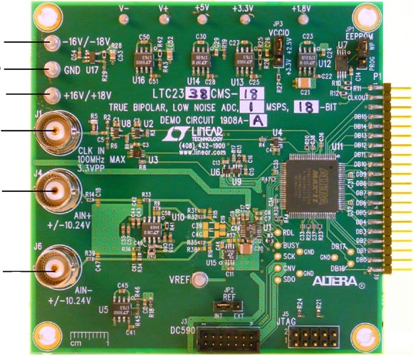

Демонстрационная плата DC1908A позволяет легко организовать начало работы над проектом, воспользовавшись дополнительно оценочным набором DC590B (QuikEval) или набором плат DC718C (PScope). Семейства полностью дифференциальных АЦП LTC2338-18 и псевдодифференциальных АЦП LTC2328-18 выпускаются в корпусах MSOP-16 в версиях для коммерческого, промышленного и автомобильного диапазонов рабочих температур. Цены в партиях из 1000 приборов начинаются от $29.10 за одну микросхему.
Демонстрационная плата DC1908A.
