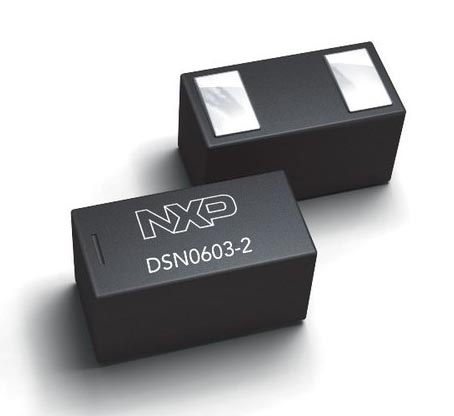

NXP начала продажи двух выпрямительных диодов Шоттки в ультраминиатюрных корпусах DSN0602 размером 0.6 × 0.3 × 0.3 мм. Эти приборы с допустимым прямым током до 200 мА и обратным напряжением до 20 В оптимизируются по одному из двух основных параметров, в соответствии с чем выпускаются под обозначением PMEG2002ESF (с низким обратным током) или PMEG2002AESF (с малым прямым падением напряжения).
NXP - DSN0602
Диоды будут идеальным выбором для тонких мобильных устройств, таких как смартфоны и планшетные компьютеры, ключевыми характеристиками которых являются размеры, вес и энергоэффективность.
