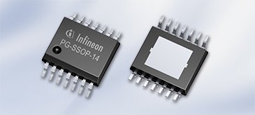

Новейший импульсный источник питания (SMPS) компании Infineon, TLF51801ELV, представляет собой синхронный понижающий контроллер с регулируемым выходным напряжением. Он поддерживает выходные токи от 2 до 10 А при управлении внешними ключами верхнего и нижнего плеча с длительностью рабочего цикла более 99%. Частоту переключения можно регулировать в диапазоне от 100 до 700 кГц. Кроме того, имеется возможность синхронизации контроллера внешним тактовым сигналом. TLF51801ELV поддерживает также функцию ENABLE, гарантирующую чрезвычайно низкий ток в режиме отключения (shut-down), и предлагает два варианта ограничения тока (с использованием внешнего шунтирующего резистора или RDS(on) ключа верхнего плеча).
Infineon - TLF51801ELV
TLF51801ELV выпускается в корпусе SSOP-14 с открытой площадкой для улучшения теплоотвода, отвечающем требованиям директивы RoHS.
