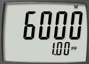

В новом приборе предусмотрена автоматическая установка "нуля" и автоматический выбор диапазонов измерения. Для удобства пользователя на передней панели прибора графически обозначены входы для подключения нагрузки (Load) и источника питания (Power Source).Измеренные данные отображаются на ЖК дисплее (9999 отсчетов) с улучшенной четкостью и подсветкой. Дисплей имеет большие размеры цифр, что обеспечивает пользователю дополнительные удобства при считывании результатов измерения. При этом, одновременно на дисплее может отображаться два измеренных параметра, например мощность и коэффициент мощности.

показания
