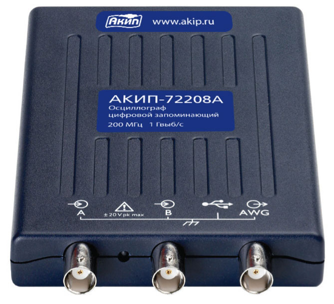

Новая серия USB осциллографов АКИП-72200A, пришедшая на смену популярной линейке АКИП-4107, представляет собой самую компактную (14×9×2 см), легкую (200 г.) и современную альтернативу громоздким настольным осциллографам. В новую серию входит 5 моделей с полосами пропускания от 10 до 200 МГц, максимальной частотой дискретизации до 1 Гвыб/с и памятью до 48 кБ. Такой широкий модельный ряд позволяет подобрать оптимальную модель, под конкретные задачи.
АКИП-72200А USB осциллограф
Ключевые преимущества:
  • «3 в 1»: осциллограф, анализатор спектра, генератор
  • Осциллограф: 2 кан, полосы пропускания 10/25/50/100/200 МГц, макс. дискретиз. 1 Гвыб/с, макс. память до 48 кБ
  • Расширенное меню синхронизации и интеллектуального запуска
  • Автоматические (15 параметров) и курсорные измерения (ΔU; ΔT; 1/ΔT)
  • Создание математических каналов вычислений и пользовательских настроек пробников
  • Цифровая растяжка (до x50.000)
  • Допусковый контроль (тест по маске)
  • Многооконный режим представления входных данных на едином экране при измерении и анализе
  • Анализатор спектра (в полной полосе пропускания), интервал анализа от 128 до 1М точек
  • 8 типов окон отображения спектрограмм на дисплее и 3 режима обработки (ампл., усред., пик. значение)
  • Генератор сигналов произв. формы/AWG (до 1 МГц/20 Mвыб/с /12 бит /память 8 кБ)
  • Декодирование: CAN, LIN, FlexRay, I2C, I2S, UART/RS-232, SPI
