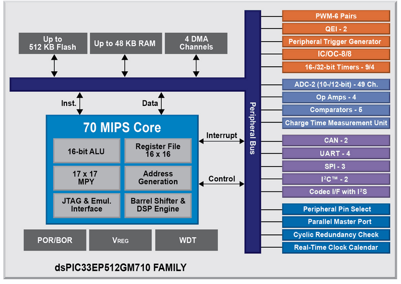

Цифровые сигнальные контроллеры dsPIC33EP512GM710 представляют собой однокристальную систему для одновременного и независимого управления двумя электродвигателями. В контроллеры интегрированы 12-канальные модули ШИМ (6 пар) для управления электродвигателями, два 12-разрядных АЦП, несколько 32-разрядных интерфейсов квадратурного энкодера и два модуля CAN шины. Поддержка многих коммуникационных интерфейсов позволит применять контроллеры в качестве коммуникационного шлюза для автомобильных и промышленных приложений.
Представленное семейство высокоинтегрированных приборов дополняет существующий ассортимент цифровых сигнальных контроллеров семейств dsPIC33EP. В состав семейства входят контроллеры с 4 интегрированными операционными усилителями, объемом Flash-памяти до 512 Кбайт и ОЗУ – до 48 Кбайт. К другим особенностям можно отнести расширенную аналоговую периферию с двумя независимыми АЦП, которые могут быть сконфигурированы как 10-разрядный АЦП (1.1 млн. выб/с) с 4 блоками выборки-хранения или как 12-разрядный АЦП (500 тыс. выб/с) с одним блоком выборки-хранения. Максимальное количество входных каналов АЦП может достигать 49. Также в состав контроллеров входит генератор запуска и синхронизации периферии (Peripheral Trigger Generator, PTG), который позволяет оптимизировать работу периферии при выполнении комплексных высокоскоростных операций, сократить программные циклы и упростить программный код.
Microchip: Блок-схема dsPIC33EP512GM710
Нажмите для увеличения
Благодаря высокому уровню интеграции на основе dsPIC33EP512GM710 можно создавать более эффективные и менее дорогие системы, например, воздушные кондиционеры, стиральные или посудомоечные машины, холодильники, автомобильные вентиляторы, насосы, различные датчики, а также различные промышленное оборудование.
