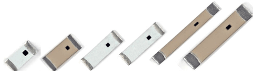

Компания Abracon объявила о начале производства нового семейства ЧИП антенн серий AMCA31, AMCA52, AMCA62, AMCA72, AMCA81 и AMCA92.
«Развивая свою линейку высокотехнологичных продуктов, Abracon создала ряд многослойных керамических корпусированных антенн с размерами 3.2×1.6 мм, 5.2×2.1 мм, 6.0×2.0 мм, 7.0×2.0 мм, 8.0×1.0 мм и 9.0×2.0 мм», – объясняет Дин Кларк (Dean Clark), один из руководителей старшего звена Abracon. – «Изготовители, разрабатывающие беспроводное оборудование для диапазона 2275 … 3110 МГц, получат изделия, в которых сочетаются дешевизна, низкий профиль и отличные технические характеристики», – продолжил Кларк.
Abracon - AMCA
ЧИП антенны серии AMCA имеют пиковые коэффициенты усиления от +3 дБи до 0.5 дБи и полосу пропускания, в зависимости от размера, от 90 МГц до 200 МГц. Использование многослойной технологии позволило сконструировать исключительно низкопрофильные антенны (1.0…1.2 мм), которые легко разместятся в самом ограниченном пространстве. Разнообразие типоразмеров предоставляет разработчикам возможность гибкого выбора требуемых характеристики усиления и направленности.
Разработанные устройства AMCA предназначены для ISM диапазонов, для WiFi, Bluetooth и Zigbee 2.4 ГГц, для китайского стандарта CMMB (2635 … 2660 МГц) и других стандартов, используемых в беспроводных сетях.
Антенны AMCA также покрывают часть используемых во всем мире полос WiMax (IEEE-802.16), расположенных между 2 и 11 ГГц для WiMax с фиксированным доступом, и между 2 и 6 ГГц для WiMax с мобильным доступом, а кроме того, несколько частотных полос LTE TDD.
Во всем диапазоне частот и рабочих режимов КСВ антенн остается меньше 2:1. Антенны имеют импеданс 50 Ом, благодаря чему могут быть легко согласованы с цепями конечного изделия с помощью двух - трех реактивных элементов.
