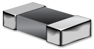

Продуктовая линейка индуктивных компонентов компании Bourns пополнилась новой серией силовых индуктивностей CVH252009, созданной по усовершенствованной многослойной технологии, позволившей изготавливать малогабаритные приборы с большим допустимым током.
Bourns - CVH252009
Благодаря ферритовому сердечнику, индуктивности серии CVH252009 отличаются очень низким уровнем магнитных излучений и малым сопротивлением постоянному току (DCR). При габаритах 2.5 × 2 × 0.9 мм (типоразмер 1008) новые приборы идеально подойдут для использования в преобразователях напряжения смартфонов, цифровых видеокамер, планшетных компьютеров, жестких дисков, твердотельных накопителей и множества других электронных устройств. Низкое значение DCR, уменьшающее потери мощности, делает индуктивности особенно привлекательными для устройств с аккумуляторным питанием.
Диапазон индуктивностей приборов серии CVH252009 составляет 0.47 – 4.7 мкГн при допустимых токах от 1100 до 1800 мА.
