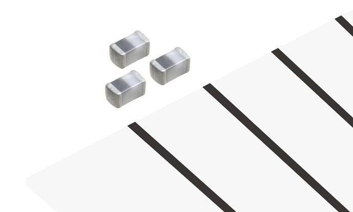

Компания TDK расширила свою линейку многослойных высокодобротных индуктивностей серией миниатюрных устройств MHQ0402P в корпусе IEC 0402. Новые индуктивности с размерами 0.44 × 0.24 × 0.24 мм отличаются самой высокой добротностью среди всех многослойных индуктивностей такого размера, выпускаемых современной промышленностью. Изделия предназначены для использования в радиочастотных цепях смартфонов, планшетных компьютеров и других мобильных устройств.
TDK - MHQ0402P
MHQ0402P с индуктивностью 0.2 нГн на частоте 1 ГГц имеет добротность 20. Это на 30% больше, чем у выпускаемой в настоящее время компанией TDK серии MLG0402Q. Достигнуть столь высоких значений добротности удалось благодаря запатентованной TDK технологии изготовления диэлектрических материалов и особой конструкции сечения внутренних электродов в сочетании с оптимизированными L-образными контактами. По сравнению с самыми малогабаритными многослойными высокодобротными индуктивностями MHQ0603P (0.65 × 0.35 × 0.35 мм), серийно выпускаемыми в настоящее время TDK, объем новых компонентов типоразмера 0402 сокращен на 70%, а площадь – на 53%.
Миниатюрные размеры и высокая добротность новых многослойных индуктивностей позволят еще больше поднять эффективность таких многофункциональных мобильных устройств, как смартфоны и планшетные компьютеры. Семейство MHQ0402P присоединяется к существующим сериям высокодобротных индуктивностей TDK MHQ0603P и MHQ1005P (1.0 × 0.6 × 0.5 мм).
