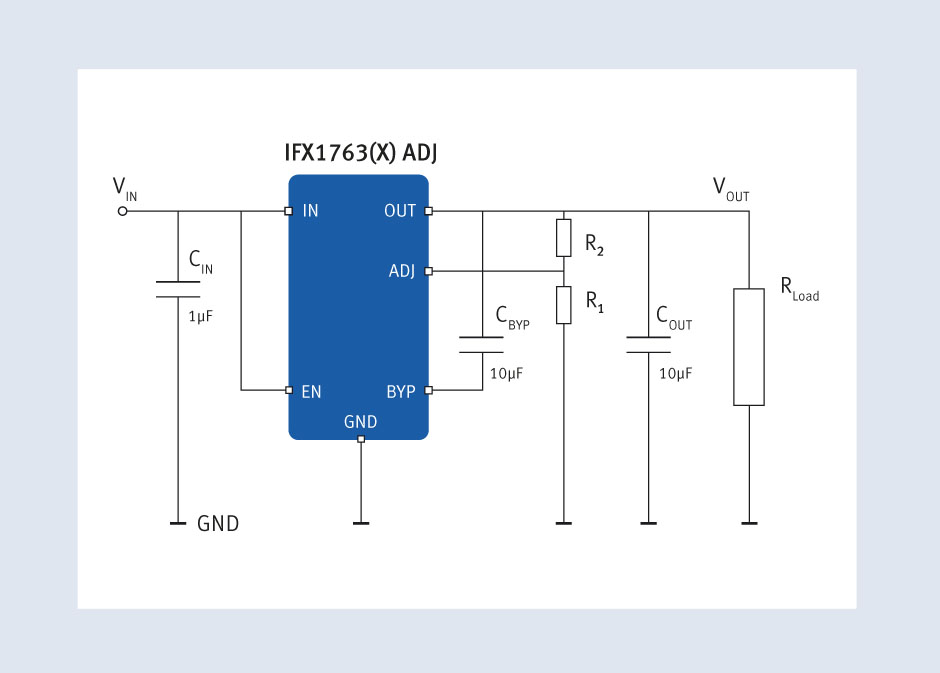

Infineon выпустила FX1763(X) —  микромощный, малошумящий стабилизатор с низким падением напряжения. Прибор поддерживает выходной ток 500 мА при падении напряжения 300 мВ. Одна из уникальных характеристик IFX1763(X) — низкий уровень выходного шума. Применение дополнительного внешнего развязывающего конденсатора емкостью 0.01 мкФ позволяет снизить типичный уровень выходного шума до 20 мкВ (среднеквадратичное значение) в диапазоне от 10 Гц до 100 кГц.
Infineon FX1763(X)

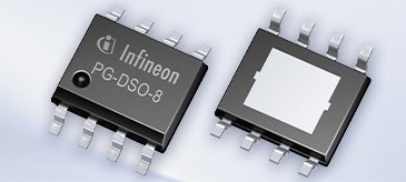

Стабильная работа стабилизатора напряжения IFX1763(X) обеспечивается при использовании выходных конденсаторов емкостью всего 3.3 мкФ. Можно использовать небольшие керамические конденсаторы, причем, в отличие от многих стабилизаторов, последовательно подключаемое сопротивление не требуется. Внутренняя схема обеспечивает защиту от обратной полярности батареи, от обратного тока, а также ограничивает значение тока. Прибор имеет фиксированные выходные напряжения 3.3 В и 5.0 В. Кроме того, предлагается прибор с возможностью регулировки выходного напряжения и опорным напряжением 1.22 В. Прибор помещен в корпус DSO-8 с открытой площадкой для улучшения теплоотвода.

  • Низкий уровень шума: 20 мкВ (среднеквадратичное значение, ширина полосы частот от 10 Гц до 100 кГц)
  • Выходной ток 500 мА
  • Низкий ток покоя: 30 мкА
  • Широкий диапазон входных напряжений: от 1.8 до 20 В
  • Малое падение напряжения: 300 мВ
  • Очень низкий ток в выключенном состоянии: < 1 мкА
  • Нет необходимости в защитных диодах
  • Фиксированные уровни выходного напряжения: 3.3 В, 5 В / регулируемое в диапазоне от 1.22 до 20 В
  • Стабильность работы при использовании выходного конденсатора (алюминиевого, танталового или керамического) ≥ 3.3 мкФ
  • Защита от обратной полярности батареи / обратного тока / перегрузки по току и от перегрева
  • Корпус PG-DSO8-EP с открытой площадкой и улучшенными тепловыми характеристиками
