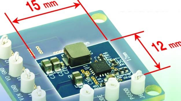

Компания Vishay Intertechnology расширила свое семейство microBUCK интегрированных понижающих преобразователей напряжения новым устройством с выходным током 5 А и частотой переключения до 4 МГц. SiP12108 в миниатюрном корпусе QFN-16 размером 3×3 мм содержит интегрированные силовые MOSFET верхнего и нижнего плеча, и позволяет разработчикам создавать законченные сильноточные решения на площади всего 180 мм2.

При полной совместимости с 3-амперной моделью SiP12107 по размерам корпуса и расположению выводов, SiP12108 предлагает простое решение для перехода к более высоким выходным токам. Фирменный бесплатный онлайн симулятор PowerCAD предоставляет разработчикам быстрый и удобный способ проверки и оптимизации схем, использующих SiP12107, SiP12108, SiP12108A, или любые другие микросхемы семейства DC/DC преобразователей microBUCK.
