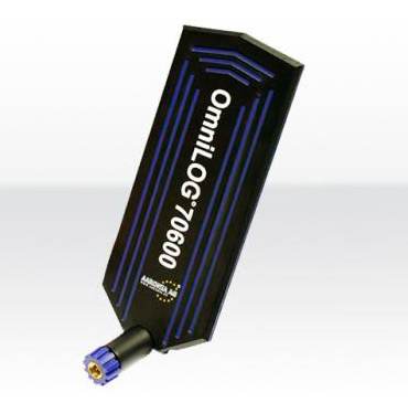

АКИП представляет серию радиальных изотропных измерительных антенн АКИП-9809, которые пополнились новой моделью АКИП-9809/1 с частотным диапазоном 680 МГц – 6 ГГц.
АКИП-9809/1
АКИП-9809/1 является самой компактной измерительной антенной в своем классе, с увеличенным диапазоном частот и максимальным коэффициентом усиления до 6.5 дБи. Наличие SMA интерфейса позволяет подключить антенну к любому портативному анализатору спектра АКИП:
  • Серия АКИП-4206
  • Серия АКИП-4207
  • АКИП-4208
  • АКИП-4209
  • Серия АКИП-4210
Шарнирно-поворотная конструкция антенны и рифление подвижного резьбового соединителя обеспечивают удобство и быстроту подключения, позволяют точно дозировать усилие при ее подключении, при работе с анализатором в случае необходимости легко изменять пространственное положение.
Диапазон частот позволяет охватить устройства и источники сигнала следующего оборудования: GSM , CDMA , LTE , WiFi , ISM , DECT , Bluetooth , WLAN 5 ГГц, WiMAX .
Основные характеристики:
  • Рабочий диапазон частот: 680 МГц- 6 ГГц
  • Направленность: Всенаправленная
  • Поляризация: Линейная
  • Импеданс: 50 Ом
  • Обратные потери (дБ): -8
  • КСВН: 2.5
  • Максимальное усиление (дБи): 6.5
  • Среднее усиление (дБи): 3.5
  • Тип разъема: SMA (папа)
  • Диапазон рабочих температур: -20 °C до +70 °C
  • Габариты (Д / Ш / В): 173 × 63 × 9 мм
  • Масса: 54 гр.
