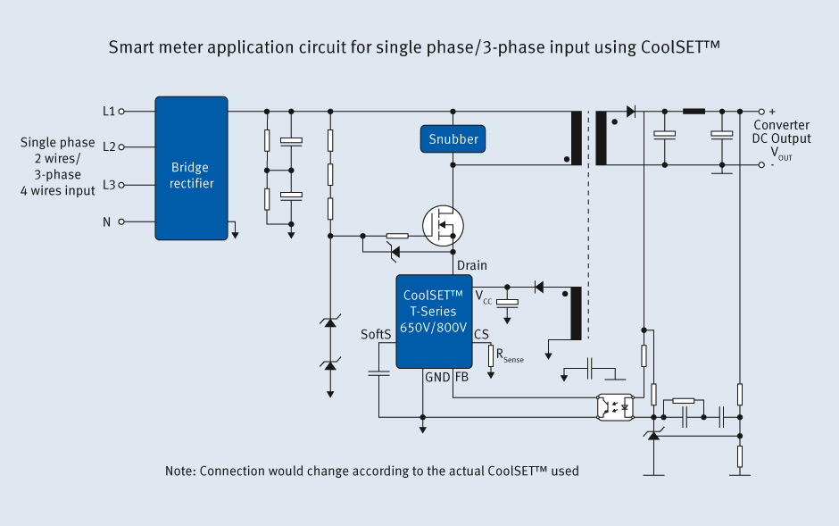

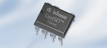

Новая серия приборов CoolSET™ T компании Infineon станет превосходным выбором для интеллектуальных счетчиков. Эти интегрированные микросхемы для управления мощностью, выполненные по высоконадежной технологии CoolMOS™ с напряжением пробоя 650 В/800 В, содержат также элементы запуска (startup cell) и обратноходовой ШИМ-контроллер с токовым режимом и фиксированной частотой. Приборы выполнены в корпусах DIP-7/DIP-8. Серия CoolSET™ T идеально подходит для 13-Вт/13.6-Вт или 24-Вт импульсных источников питания.
Infineon ICE2QR4765-T
Среди дополнительных функций: защита от кратковременного падения напряжения, активный прерывистый режим (active burst mode), обеспечивающий крайне низкое энергопотребление в дежурном режиме, качание частоты внутреннего импульсного генератора (frequency jitter) для снижения электромагнитных помех, настраиваемый интервал вхождения в активный прерывистый режим (blanking window) для сглаживания скачков нагрузки и высоковольтные элементы запуска для быстрого включения питания от выпрямленного напряжения сети.
Кроме того, в новой серии представлена 650-В квазирезонансная версия в корпусе DIP-8, которая является отличным решением для 16-Вт импульсных источников питания (ICE2QR4765-T). Цифровая функция снижения частоты гарантирует очень стабильную работу при уменьшающейся нагрузке, а функция прогрессирующего ограничения (fold-back correction) позволяет поддерживать энергопотребление в допустимых пределах, что важно для разработчиков импульсных источников питания. Приборы данной серии демонстрируют лучшее в своем классе энергопотребление в дежурном режиме (< 50 мВ) благодаря наличию передового для рынка, активного прерывистого режима, обеспечивающего низкую потребляемую мощность.
