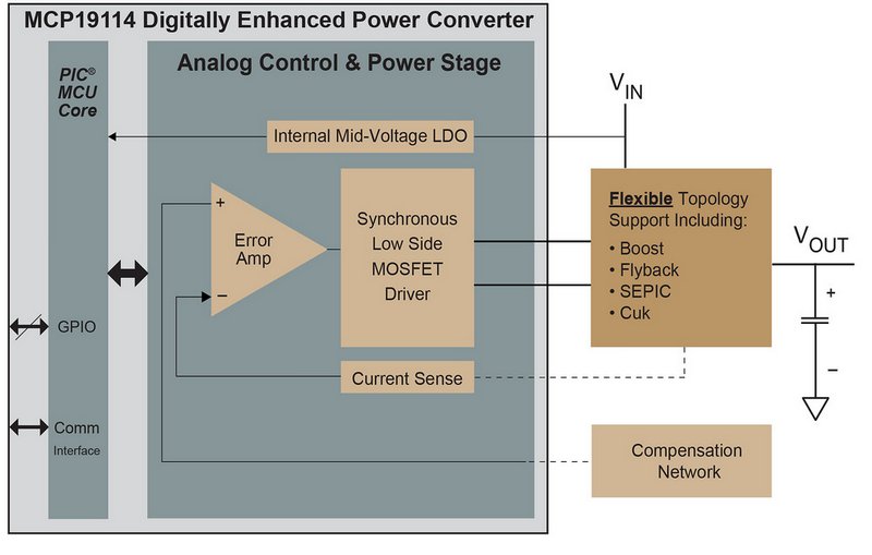

Блок-схема микросхем MCP19114

Основные характеристики:
  • высокоэффективные гибридные контроллеры управления питанием;
  • интегрированный 8-разрядный микроконтроллер:
    • Flash-память программ 4 Кбайт;
    • ОЗУ 256 Байт;
  • диапазон рабочих напряжений: 4.5 – 42 В;
  • встроенный аналоговый ШИМ в режиме токового управления;
  • гибкая настройка по интерфейсу I2C: выходное напряжение, частота переключения, «мертвое время» MOSFET ключей и пр.;
  • интегрированные драйверы MOSFET нижнего плеча;
  • минимальное количество внешних компонентов;
  • поддержка пользовательских алгоритмов;
  • линии ввода/вывода общего назначения;
  • поддерживаемые топологии преобразователей напряжения: повышающий, обратноходовый, SEPIC, CUK.

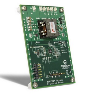

Компания выпускает оценочную плату MCP19114 Flyback Standalone Evaluation Board (ADM00578), которая представляет собой завершенный модуль обратноходового повышающего преобразователя с выходным напряжением 0 – 50 В при входном напряжении в диапазоне 8 – 14 В.
Оценочная плата Microchip ADM00578
