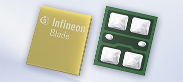

Infineon выпустила силовые транзисторы  Blade 3×3  MOSFET с размерами 3.0 × 3.4 мм. Новая революционная концепция корпусов Blade задает новый стандарт в области высокопроизводительных силовых корпусов.
Infineon Blade 3×3
В данной технологии больше не используются стандартные процессы корпусирования, такие как сварка и опрессовка. Межкомпонентные соединения реализуются с помощью гальванических процессов, для дополнительной защиты кристалл ламинируется. Сток в корпусе Blade 3 × 3 располагается внизу, а верхняя часть корпуса, имеющая низкое тепловое сопротивление, обеспечивает эффективное охлаждение. Основание корпуса с двумя выводами, подключенными к затвору, и большими площадками стока и истока оптимизировано для работы с высокими токами и для упрощения топологии печатной платы. Использование такой технологии позволяет создавать продукцию с самыми низкими сопротивлениями в открытом состоянии и с наибольшей плотностью мощности без ухудшения рабочих характеристик и охлаждения.
Infineon Blade 3×3
