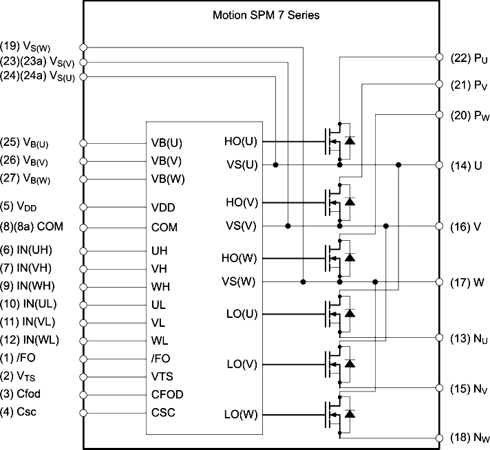

Блок-схема модулей
Основные особенности
  • Полнофункциональный высокоэффективный выходной каскад инвертора для индукционных двигателей переменного тока, бесщеточных двигателей постоянного тока синхронных электродвигателей с постоянными магнитами
  • Оптимизированы для снижения уровня электромагнитного излучения
  • Встроенная высоковольтная микросхема датчика для контроля температуры
  • Отдельные открытые выводы истоков MOSFET нижнего плеча для измерения токов трехфазных двигателей
  • Цифровой интерфейс с высокими активными уровнями сигналов и триггерами Шмитта на входах, совместимый с логикой 3.3/5 В
  • Высоковольтная микросхема для управления затворами с защитой от пониженного напряжения и функцией блокировки
  • Напряжение изоляции: не менее 1500 В с.к.з.
  • Соответствуют уровню 3 устойчивости к повышенной влажности (MSL3) стандарта STD-020
  • Сертифицированы на соответствие стандарту E209204 (UL1557)
  • Соответствую требованиям директивы RoHS
