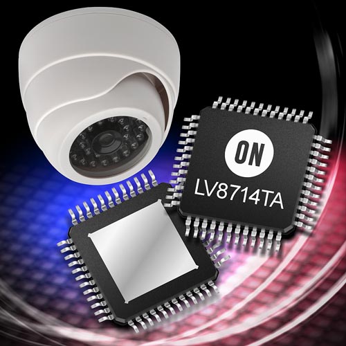

ON Semiconductor - LV8714TA
LV8714TA – исключительно энергоэффективный двухканальный драйвер шаговых двигателей с диапазоном рабочих напряжений от 4 В до 16.5 В. Обеспечивая стабилизацию тока в четырех выходных H-мостах, устройство может независимо управлять двумя шаговыми двигателями или четырьмя двигателями постоянного тока. Силовые МОП-транзисторы прибора с сопротивлением открытого канала, не превышающим 0.9 Ом на одно плечо моста, и синхронное выпрямление позволяют поддерживать рассеиваемую мощность на минимальном уровне во всем диапазоне выходных токов. Микросхемы могут переключаться в энергосберегающий режим, потребляя в нем ток менее 1 мкА. Запатентованный механизм внутреннего измерения позволяет контролировать протекающий ток без использования каких-либо внешних мощных резисторов, снижая общие потери энергии в системе. Благодаря интегрированным регуляторам напряжения устройство может питаться от единственного источника напряжения и занимает меньшую площадь на печатной плате. Рассчитанное на диапазон рабочих температур от –20 °C до +85 °C устройство удовлетворяет большинству самых строгих требований, предъявляемых к промышленному оборудованию. Микросхема имеет встроенную защиту от перегрева, а также механизмы защитного отключения при пониженном входном напряжении и перегрузке по току, обеспечивающие исключительно высокую надежность на системном уровне. Устройство рассчитано на использование в самых разнообразных приложениях, включая видеокамеры систем безопасности, кассовые терминалы, сканеры документов и многофункциональные принтеры.

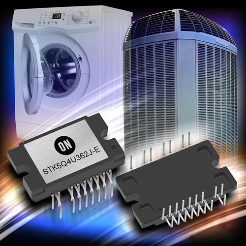

ON Semiconductor - STK5Q4U352J-E, STK5Q4U362J-E
На выставке Electronica 2014 были представлены также интеллектуальные силовые модули (intelligent power module – IPM) STK5Q4U352J-E и STK5Q4U362J-E, рассчитанные на рабочие напряжения до 600 В, одной из особенностей которых является внутренняя бутстерпная схема для управления затвором верхнего плеча. Предлагаемые в компактных корпусах DIP, эти модули содержат всю функциональность, необходимую для создания драйверов высоковольтных 3-фазных двигателей. Приборы могут использоваться, например, в системах кондиционирования воздуха, в стиральных и посудомоечных машинах, а также в холодильниках. В конструкции выходных каскадов IPM использована новейшая технология IGBT/FRD, улучшающая характеристики модулей. В частности, наличие внутренней бутстрепной схемы позволяет создавать высокоэффективные устройства с единственным источником питания. Все управляющие входы и статусные выходы этих модулей имеют низкие логические уровни и могут напрямую подключаться к стандартным микроконтроллерам. Модули содержат также цепи защиты от перенапряжения и входы отключения. Пиковый выходной ток равен 16 А для STK5Q4U352J-E и 20 А для STK5Q4U362J-E.
