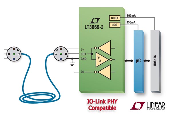

LT3669 – это совместимый с микросхемами физического уровня интерфейса IO-Link (COM1/COM2/COM3), промышленный трансивер компании Linear Technology, содержащий высокоэффективный понижающий преобразователь и линейный LDO стабилизатор напряжения. Микросхема обеспечивает защиту кабельного интерфейса в диапазоне напряжений ±60 В. Для повышения системной надежности в схему включены детектор вхождения в активный режим и таймер сброса по включению питания. Микросхемы LT3669/-2 работают в диапазоне входных напряжений от 7.5 В до 40 В, что идеально согласуется с требованиями, предъявляемыми к датчикам промышленных устройств. Внутренний импульсный преобразователь напряжения микросхемы LT3669 рассчитан на выходной ток до 100 мА, тогда как LT3669-2 может отдать в нагрузку до 300 мА. Приборы сохраняют высокий КПД при выходных напряжениях от 0.8 В до 16 В. Встроенный линейный стабилизатор напряжения, питающийся от выхода преобразователя, добавляя разработчикам еще один выход, расширяет функциональность прибора. Синхронизация устройств может осуществляться либо от внешнего источника, либо от внутреннего генератора, частота которого программируется в диапазоне от 250 кГц до 2.2 МГц. Это сокращает до минимума количество необходимых внешних компонентов, что наряду с миниатюрным 28-выводным корпусом QFN размером 4 мм × 5 мм позволяет создавать очень компактные решения для промышленных датчиков с интерфейсом IO-Link.
Linear Technology - LT3669
Скорость нарастания напряжения и порог ограничения тока драйверов микросхем LT3669/-2 для оптимизации параметров электромагнитной совместимости программируются внешними компонентами. Драйверы линий могут отдавать в шины питания или «земли» ток до 250 мА каждый, или 500 мА при объединении их выходов, при этом величина остаточного напряжения не превышает 2.1 В. Схемные решения импульсных драйверов обеспечивают безопасную коммутацию мощных нагрузок. Для максимальной гибкости системы предусмотрена возможность реконфигурирования выходных каскадов драйверов для коммутации нагрузок, подключенных к шине питания, к шине «земля», или же для работы в двухтактном режиме. Из других особенностей приборов следует выделить наличие функций регистрации ограничения тока и защитного отключения при перегреве. LT3669EUFD и LT3669EUFD-2 в 28-контактных корпусах QFN (4 мм × 5 мм) с уменьшенным тепловым сопротивлением поставляются непосредственно со склада компании. Цены начинаются от $3.55 за микросхему при объеме партии 1000 штук. Промышленные исполнения LT3669IUFD и LT3669IUFD-2 рассчитаны на диапазон температур перехода от –40 °C до +125 °C, а высокотемпературные версии LT3669HUFD и LT3669HUFD-2 – от –40 °C до +150 °C.

  • Совместимость с IO-Link PHY (COM1/COM2/COM3);
  • Защита кабельных интерфейсов в диапазоне напряжений ±60 В;
  • Диапазон входных напряжений от 7.5 до 40 В;
  • Встроенный понижающий импульсный преобразователь напряжения;
  • Максимальный ток нагрузки: 100 мА (LT3669), 300 мА (LT3669-2);
  • Синхронизация от внешнего источника или от внутреннего генератора, перестраиваемого в диапазоне от 250 кГц до 2.2 МГц;
  • Диапазон выходных напряжений: 0.8 В … 16 В;
  • Встроенный линейный LDO стабилизатор с током нагрузки до 150 мА;
  • Надежные драйверы линий с настраиваемой скоростью нарастания и ограничителями тока;
  • Адаптивные импульсные драйверы, способные безопасно переключать мощные нагрузки;
  • Перестраиваемая конфигурация выходной цепи:
    • двухтактная,
    • для коммутации нагрузки, подключенной к шине питания,
    • для коммутации нагрузки, подключенной к шине «земля»;
  • Небольшие 28-контактные корпуса QFN размером 4 × 5 мм с уменьшенным тепловым сопротивлением.
