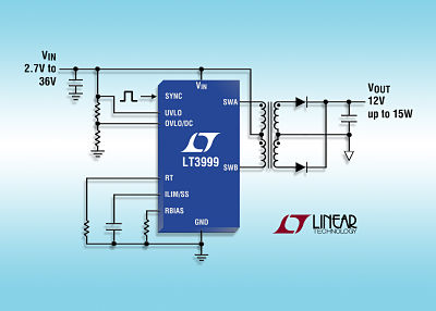

Linear Technology объявила о выпуске интегрального драйвера изолированного двухтактного трансформаторного DC/DC преобразователя с двумя защищенными одноамперными силовыми ключами. Микросхема LT3999, рассчитанная на диапазон входных напряжений от 2.7 В до 36 В, предназначена для устройств мощностью до 15 Вт и может использоваться в автомобильных, промышленных, медицинских и военных приложениях.
Linear Technology - LT3999
Уровень выходного напряжения определяется программируемым коэффициентом заполнения импульсов и соотношением количества витков обмоток трансформатора. Конструирование законченного устройства упрощает приведенный в документации к микросхеме список рекомендованных общедоступных трансформаторов. Значение рабочей частоты преобразователя может регулироваться в пределах от 50 кГц до 1 МГц; возможна его внешняя синхронизация. Рабочий диапазон LT3999 задается высокоточными цепями блокировки при пониженном и повышенном входном напряжении.Ток потребления в режиме ожидания меньше 1 мкА. С помощью выбираемой пользователем времязадающей RC-цепочки можно настроить режим плавного запуска, ограничивая пусковой ток, а встроенная цепь защиты от сквозных токов повышает надежность микросхемы.
LT3999 выпускается в корпусах MSOP-10 и DFN-10 3 × 3 мм с пониженным тепловым сопротивлением. Приборы групп Е и I работают при температурах перехода от –40 °C до +125 °C. Работоспособность драйверов группы H гарантируется в диапазоне температур перехода от –55 °C до +150 °C, а группы MP – от –40 °C до 150 °C. Микросхемы группы Е продаются по цене $2.75 при заказе от 1000 шт. Все приборы поставляются непосредственно со склада компании.
