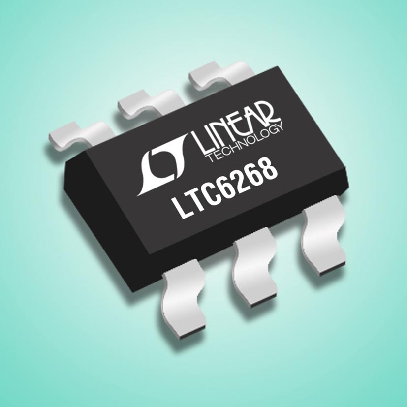

Linear Technology сообщила о начале производства микросхем LTC6268 и LTC6269 – одиночных и сдвоенных операционных усилителей с полевыми транзисторами на входах, высокое быстродействие и большой динамический диапазон которых позволят создавать трансимпедансные (TIA – transimpedance amplifier) и буферные усилители с исключительными характеристиками. Усилители с входными токами 3 фА при 25 °C и 4 пА в полном диапазоне температур –40 °C … 125 °C смогут различать входные сигналы от нескольких фемтоампер до единиц ампер. Широкополосные шумы напряжения и тока, составляющие, соответственно, 4.3 нВ/√Гц и 5.5 фА/√Гц, обеспечивают схемам широкий динамический диапазон. Высокоскоростные и одновременно прецизионные микросхемы LTC6268 имеют произведение полосы пропускания на коэффициент усиления равное 500 МГц, входную емкость менее одной пикофарады и гармонические искажения –100 дБ на частоте 1 МГц. Помимо схем с фотодиодами и фотоумножителями, LTC6268/9 могут успешно использоваться в любых приложениях с высокоимпедансными датчиками, а также в качестве входных усилителей АЦП.
