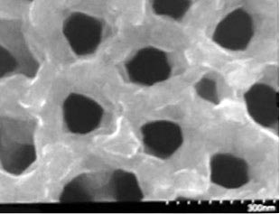

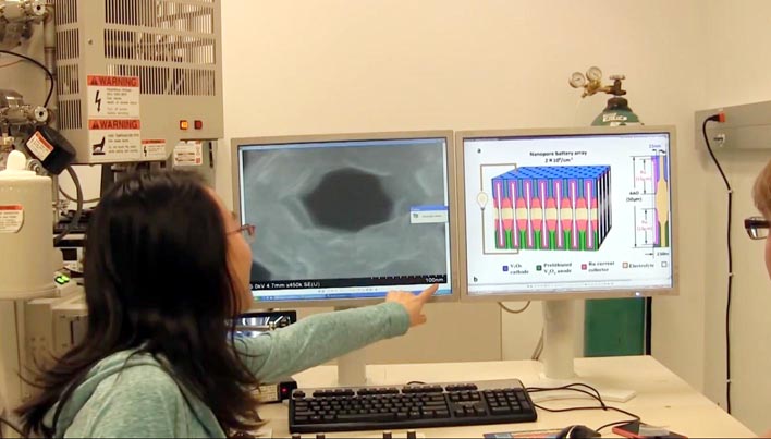

Структуру назвали нанопорой: мельчайшее отверстие в керамической пластинке, удерживающее электролит, способный переносить электрический заряд между электродами, расположенными с обоих концов нанотрубки. Существующее на сегодня устройство – только экспериментальный макет, но работает этот крохотный аккумулятор хорошо. Автор изобретения Чаньюань Лю (Chanyuan Liu), аспирантка отделения материаловедения и техники, говорит, что он может быть полностью заряжен за 12 минут, и может перезаряжаться тысячи раз.

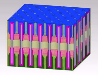

Много миллионов этих нанопор можно собрать в одну более крупную батарею размером с почтовую марку. Одной из причин, вселяющих в исследователей уверенность в будущем своего проекта, является воспроизводимость размеров и формы нанопор, что позволяет эффективно объединять их в крошечные аккумуляторы. Моделирование, выполненное соавтором проекта Элеонорой Джиллет (Eleanor Gillette), показало, что уникальная конструкция аккумулятора на основе нанопор имеет все шансы на успех.
Внутреннее пространство отверстий настолько мало, что их суммарный объем не превысит размеров песчинки.
Из миллиарда отверстий можно сделать аккумулятор
Теперь, получив работающий аккумулятор и продемонстрировав концепцию, ученые также определили, как следует изменить конструкцию, чтобы сделать вторую версию в десять раз более мощной. Следующим шагом к коммерциализации изобретения станет разработка стратегии массового производства аккумуляторов.
