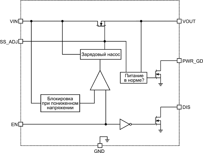

Diodes Incorporated представила новый одноканальный 5-вольтовый переключатель нагрузки с программируемыми параметрами мягкого запуска и скорости разряда емкости нагрузки. N-канальный ключ AP22800 с ультранизким сопротивлением открытого канала, рассчитанный на постоянное протекание тока до 6.0 А, при минимальных потерях энергии обеспечит уверенное управление системным питанием в ультрабуках, планшетах и других устройствах.
Diodes - AP22800
Время нарастания выходного напряжения и скорость разряда емкости нагрузки легко программируются с помощью внешнего конденсатора и резистора, соответственно. Переключатель имеет выведенный на отдельный выход с открытым стоком флаг «питание в норме», показывающий, что на шине установилось нормальное напряжение.
Функциональная схема AP22800
Функциональная схема AP22800.
AP22800 работают при входном напряжении от 1.5 В до 5 В, что позволяет использовать их для коммутации системных шин 1.8 В, 2.5 В, 3.3 В и 5 В. Благодаря низкому току потребления, равному 21 мкА, переключатель хорошо подходит для управления резервным батарейным питанием маломощных устройств.
Для увеличения плотности мощности микросхема выпускается в низкопрофильном корпусе DFN2116-8 со сниженным тепловым сопротивлением, имеющим площадь всего 3.36 мм2.
