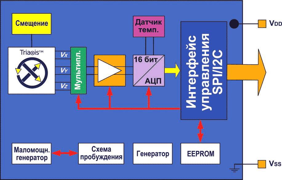

Melexis разработала новую, полностью программируемую, исключительно компактную микросхему датчика для высокоточных измерений плотности магнитного потока вдоль ее осей X, Y и Z. Основанная на запатентованной Melexis технологии Triaxis, микросхема MLX90393 предоставляет практически неограниченные возможности реализации человеко-машинных интерфейсов – от джойстиков, слайдеров, переключателей и поворотных кнопок, до сложных трехмерных систем определения пространственного положения. Потребляя в режиме ожидания всего 2.5 мкА, микросхема идеально подойдет для многих микромощных приложений. Набор расположенных на одном кристалле чувствительных элементов в сочетании с встроенным АЦП обеспечивает 16-битное разрешение выходного сигнала.
Melexis - MLX90393
Используя интерфейсы SPI и I2C, инженеры могут выбирать различные режимы работы MLX90393:
  • непрерывные измерения,
  • однократные измерения,
  • пробуждение по изменению состояния,
  • пробуждение/отключение с цикличностью, задаваемой приложением пользователя.
Режимы могут переключаться «на лету», в соответствии с решаемой задачей. Коэффициент заполнения сигналов циклического пробуждения/отключения программируется в диапазоне от 0.1% до 100%. Это позволяет, при необходимости, установить очень малое время реакции. И наоборот, при редких измерениях, снизив питающее напряжение всего до 2.2 В, можно значительно сократить потребление тока.
Melexis - MLX90393
«На рынке несложно найти магнитные датчики с диапазонами линейной чувствительности до ±2 мТл, предназначенные, в основном, для электронных компасов. Однако MLX90393 является первым 3D магнитометром, позволяющим без потери 16-битной точности выбирать диапазоны измерения линейной чувствительности от ±5 мТл до ±50 мТл. Это делает микросхему весьма привлекательной для использования в приложениях, связанных с определением положения, и демонстрирует одно из самых важных преимуществ интегрированной технологии эффекта Холла», – объясняет Бруно Боери (Bruno Boury), менеджер производственного направления магнитных датчиков компании Melexis.
Melexis - MLX90393
«Это устройство открывает массу новых возможностей для создания сенсорных систем, как в потребительском, так и в промышленном секторе, – продолжает он. – Оно способно с высокой точностью выполнять измерения магнитного поля в направлениях X, Y и Z, а также измерять температуру. Имеется возможность обмена потребляемой мощности на быстродействие и целостность сигналов. Многочисленные варианты конфигураций, определяемых программируемыми функциями, делают это устройство непревзойденным в его универсальности».
Рассчитанная на диапазон рабочих температур от –40 °C до +85 °C микросхема MLX90393 поставляется в корпусе QFN размером 3 × 3 мм.
