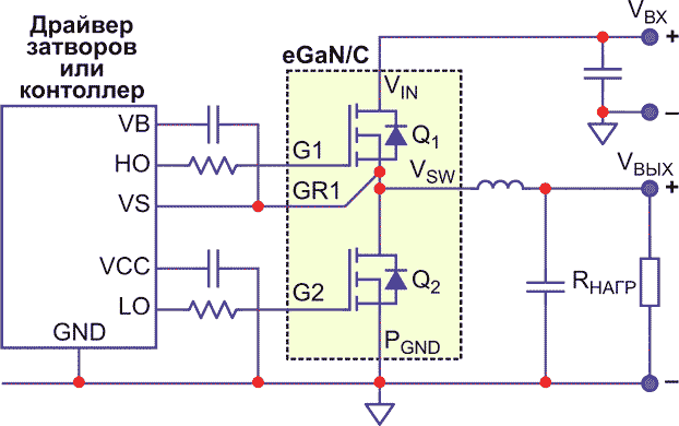

 Типовая схема включения EPC2102/EPC2103
Типовая схема включения EPC2102/EPC2103.

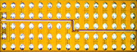

Оба прибора выпускаются в корпусе с размерами кристалла (6.05 × 2.3 мм), повышающим плотность мощности, а также улучшающим скорость переключения и тепловые характеристики.
