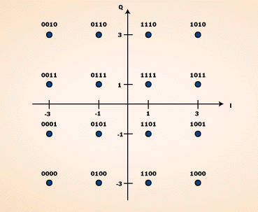

Ведь, если задуматься, в большинстве последних высокоскоростных коммуникационных систем, как проводных, так и беспроводных, используются QAM и OFDM. Эта форма модуляции нашла применение в кабельном телевидении (DOCSIS) и в DSL (дискретная многотональная модуляция). А также во многом другом, включая Wi-Fi, сотовый стандарт 4G LTE, WiMAX и большинство систем коммуникаций по линиям электропередачи. Столь высокая популярность комбинации OFDM и QAM объясняется наивысшей спектральной эффективностью среди всех известных способов модуляции, поскольку обеспечивает максимально возможную скорость передачи данных при минимальной ширине занимаемой полосы частот. И вот теперь MagnaCom утверждает, что WAM будет еще лучше.
WAM – чисто цифровая технология, набор алгоритмов, реализующих форму спектрального сжатия. На пути обработки сигнала WAM занимает место после блока коррекции ошибок, но перед цифровым радиопроцессором. WAM может полностью заменить QAM или работать параллельно в тех случаях, когда требуется обеспечить возможность выбора между QAM и WAM. Важнейшим преимуществом WAM является то, что эта технология не требует никаких изменений в аналоговой части радио. Все I и Q модуляторы, смесители и демодуляторы остаются прежними.
