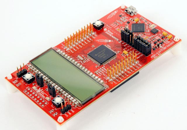

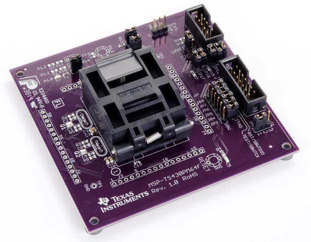

Микроконтроллеры MSP430FR6972 и их модификации можно приобрести по ценам, начинающимся от $2.15 за штуку при объеме партии 1000 приборов. Комплект разработчика LaunchPad MSP-EXP430FR6989 для оценки всех возможностей микроконтроллеров серии стоит всего $17.99. За $175 можно купить плату MSP-TS430PM64F с сокетом для целевого процессора и программатор/отладчик MSP-FET для полного цикла разработки.
Комплект разработчика LaunchPad MSP430FR6989 Плата MSP-TS430PM64F с сокетом для 64-контактного FRAM микроконтроллера MSP430
Комплект разработчика LaunchPad MSP430FR6989. Плата MSP-TS430PM64F с сокетом для 64-контактного FRAM микроконтроллера MSP430.
