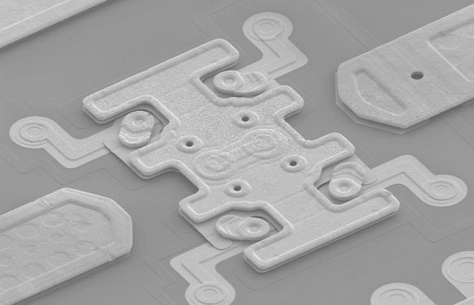

Радиочастотный МЭМС ключ FreeFlex компании DelfMEMS
Радиочастотный МЭМС ключ FreeFlex компании DelfMEMS.
Достигнуть столь впечатляющих результатов DelfMEMS удалось благодаря двум основным инновационным решениям. Во-первых, несмотря на то, что основным материалом контактов сейчас является золото, в массовом производстве оно было заменено металлическим соединением, доказавшим свою надежность после 50 млрд. циклов холодной коммутации. Во-вторых, запатентованная технология FreeFlex изготовления МЭМС переключателей гарантирует, что точка контакта смещается после каждой активации, что увеличивает срок службы ключа.
В новой структуре радиочастотных МЭМС переключателей компании DelfMEMS используется интегрированный микромеханический конструктивный элемент, основанный на надежных инновационных решениях, семь из которых уже защищены патентами. В нем отсутствуют консольная балка или мост, вместо которых используется электрод с высокой электропроводностью и электростатической активацией, создающий омический контакт в результате механической коммутации. Более старые конструкции не позволяли решить такие проблемы, как возникновение напряжений в области крепления подвижного контакта, возможная деформация контакта, вероятное залипание и низкая скорость переключения.
Результатом инновационного подхода DelfMEMS стала разработка плавающей структуры для механической коммутации радиочастотных сигналов, которая не просто смягчила остроту этих давних конструктивных проблем, но полностью устранила их.

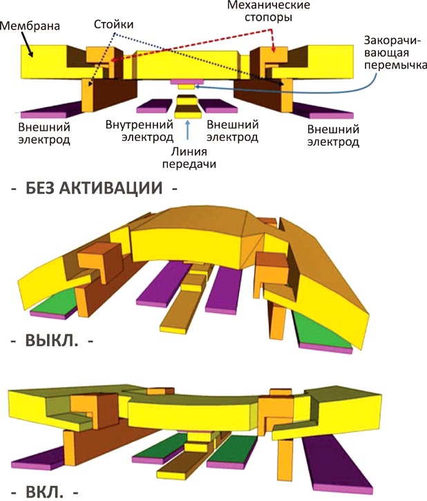

 Конструкция ключа FreeFlex компании DelfMEMS
Конструкция ключа FreeFlex компании DelfMEMS.
Электростатически активируемая двумя наборами электродов мембрана FreeFlex всегда находится в известном управляемом состоянии. Электростатическое включение активируется созданием физического контакта между мембраной и линией передачи, а управляемое аналогичным образом выключение осуществляется созданием физического промежутка между контактной областью мембраны и линией передачи. Это означает, что область контакта мембраны будет либо притягиваться к проводящей линии, либо отталкиваться от нее. Переход из включенного состояния в выключенное происходит посредством активного электростатического возбуждения, преодолевающего восстанавливающие моменты, контактные силы и механические свойства мембраны.
Еще одним существенным преимуществом переключающей структуры FreeFlex является возможность сужения зазора между мембраной и линией передачи, что сокращает длину хода и механическое напряжение за счет уменьшения максимального отклонения мембраны. Этим увеличивается контактное усилие в состоянии «ВКЛЮЧЕНО» при одновременном снижении управляющего напряжения и, соответственно, вносимых потерь.

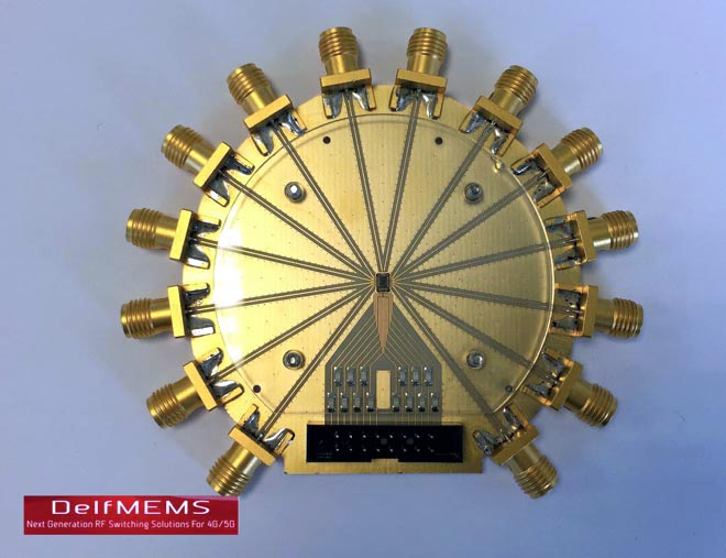

 Тестовая плата DelfMEMS
Тестовая плата DelfMEMS.
Радиочастотные МЭМС ключи DelfMEMS представляют собой поверхностные микромашинные устройства, используемые для замыкания или разрыва линии передачи высокочастотного сигнала. Технология обеспечивает независимость характеристик от частоты и числа направлений переключения. По всем основным параметрам, таким как линейность, вносимые потери и качество изоляции, ключи значительно превосходят существующие твердотельные устройства. Переключатели DelfMEMS первого поколения изготавливаются на заводе компании Honeywell/Tronics, расположенной в Далласе, Техас, и полностью пройдут квалификационные испытания к концу 2015 года.
