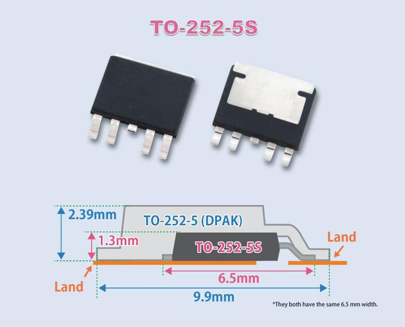

Стабилизаторы серии S-19311 позволяют потребителям использовать недавно разработанные корпуса TO-252-5S с высокой теплорассеивающей способностью

Новый корпус TO-252-5S может устанавливаться на существующее посадочное место и рассеивает примерно такую же мощность, как и стандартный для отрасли корпус TO-252-5 (DPAK), однако его монтажная область сокращена на 35% а высота – на 50%. Доступен вариант микросхемы в еще более миниатюрном корпусе HSOP-8A с высокой теплорассеивающей способностью. Микросхемы подойдут для электронных блоков управления двигателями, где основной областью их применения будут источники питания микроконтроллеров в системах с прямым подключением к аккумуляторной батарее.
