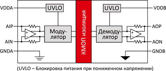

Блок схема усилителя Si8920
Блок схема усилителя Si8920.

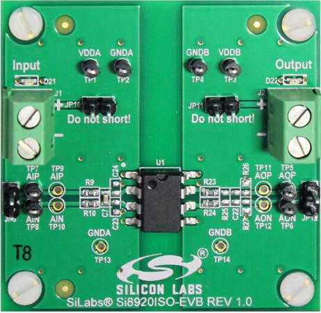

Оценочный комплект Si8920ISO-KIT
Оценочный комплект Si8920ISO-KIT.

В настоящее время изолированный усилитель Si8920 доступен в стандартных корпусах SOIC и DIP, удобных для установки с помощью любых систем автоматического монтажа. Цены одного прибора Si8920 при покупке партиями в 10,000 штук начинаются от $2.39. Оценочный комплект Si8920ISO-KIT позволяет разработчикам быстро подключиться к шунтовому резистору, чтобы опробовать функциональность аналогового изолятора Si8920, в том числе, преимущества низковольтного дифференциального входа, быстрого отклика, малого смещения и параметров усиления. Оценочный комплект Si8920ISO-KIT уже можно приобрести у Silicon Labs и авторизованных дистрибьюторов по рекомендованной розничной цене $29.
