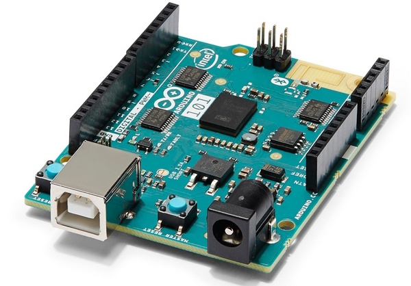

На открытии конференции Maker Faire в Риме вице-президент компании Intel Джош Уолден и основатель Arduino Массимо Банци анонсировали отладочную плату Genuino 101 (Arduino 101 для американского рынка) –  бюджетное решение, сочетающее высокую производительность и низкое энергопотребление процессорного модуля Intel Curie с простотой разработки приложений Arduino.
Intel и Arduino анонсировали платформу Genuino 101
В состав миниатюрного модуля Intel Curie входят система-на-кристалле Intel Quark, 384 Кбайт Flash-памяти, 80 Кбайт ОЗУ (24 Кбайт доступно для скетчей Arduino), интегрированный DSP-концентратор для подключения сенсоров, радиомодуль Bluetooth Low Energy  и 6-осевой комбинированный датчик с акселерометром и гироскопом. Модуль содержит два ядра – x86 (Quark) и ARC (Arduino Core), – работающих на частоте 32 МГц. Ядро Quark работает под управлением операционной системы реального времени ViperOS и помогает ядру Arduino выполнять наиболее требовательные к вычислительным ресурсам задачи.
Отладочная плата выполнена в форм-факторе, совместимом с Arduino Uno. Пользователю доступны:
  • 14 цифровых линий ввода/вывода (4 из них могут использоваться как выходы ШИМ),
  • 6 аналоговых входов,
  • USB порт для обмена данными и загрузки скетчей по последовательному интерфейсу,
  • разъем подключения внешнего питания,
  • разъем внутрисхемного программирования,
  • разъем с сигнальными линиями интерфейса I2C.
Напряжение питания микроконтроллера и периферии равно 3.3 В, но все линии ввода/вывода совместимы с уровнями 5 В. Такая универсальность и гибкость обеспечивает возможность использования различных плат расширения Arduino.

Микроконтроллер Intel Curie
Напряжение питания
3.3 В
(5 В совместимые линии I/O)
Напряжение питания (типовое)
7-12 В
Напряжение питания (предел) 6-20 В
Цифровые линии ввода/вывода 14
Выходы ШИМ 4
Аналоговые входы 6
Допустимый ток линии ввода/вывода 4 мА
Flash-память 196 КБ
ОЗУ 24 КБ
Тактовая частота 32 МГц
Дополнительная периферия Bluetooth LE,
6-осевой акселерометр/гироскоп
Размеры платы 68.6 × 53.4 мм
