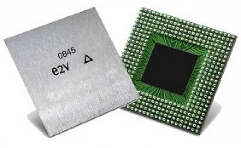

e2v анонсировала планы по запуску в производство 12-битного АЦП следующего поколения с частотой выборки 5.4 Гвыб/с, малой конвейерной задержкой и низкими шумами
Новый прибор EV12AS350 компании e2v станет первым на рынке АЦП, в котором скорость выборки 5.4 Гвыб/с, полоса частот входного сигнала, превышающая 3 ГГц и конвейерная задержка всего 26 тактов сочетаются с плотностью шумов –150 дБм/Гц. В отличие от других АЦП, предлагаемых сегодня на рынке, EV12AS350 не будет иметь негармонических паразитных составляющих, создавая чистый сигнал для кодеров, используемых в широком диапазоне самых ответственных приложений.

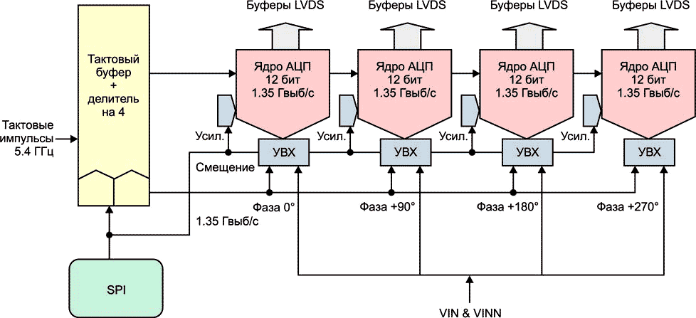

Способность EV12AS350 работать в режиме синхронной выборки четырьмя ядрами АЦП и, усредняя результаты, усиливать отношение сигнал/шум на 6 дБ одновременно обеспечивает как высокое разрешение, так и большой динамический диапазон. Такие возможности делают АЦП идеальным компонентом для средств радиоэлектронной борьбы, а также для тестовых и измерительных приложений.
Упрощенная блок-схема EV12AS350
Упрощенная блок-схема EV12AS350.
