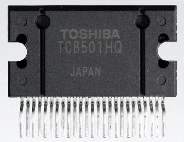

Корпорация Toshiba анонсировала начало производства микросхем четырехканальных усилителей мощности TCB501HQ с встроенной схемой контроля постоянной составляющей выходного сигнала, которая нередко становится причиной повреждения громкоговорителей. Начало массового производства запланировано на июнь 2016 года.
Toshiba - TCB501HQ
Специально для этого устройства была разработана принципиально новая схема, непрерывно измеряющая смещение выходного сигнала. Контроль постоянной составляющей во время воспроизведения звука с использованием традиционных методов очень сложен. Новые микросхемы Toshiba измеряют величину постоянной составляющей, обусловленной утечками входного конденсатора и другими источниками, даже во время воспроизведения звука, гарантируя безопасную работу громкоговорителя.
В микросхемы интегрирована система обратной связи по току, принятая в аудио устройствах классов High-End и Hi-Fi. Это предотвращает деградацию звука при широкой полосе входного сигнала, постоянно поддерживая его качество на высоком уровне.
Технические характеристики
  • Обозначение: TCB501HQ;
  • Максимальная выходная мощность: 49 Вт × 4 (VCC = 15.2 В, RН = 4 Ом);
  • Диапазон рабочих напряжений питания:
    • RН = 4 Ом: 6 В … 18 В,
    • RН = 2 Ом: 6 В … 16 В;
  • Напряжение смещения выхода: 90 мВ;
  • Напряжение выходных шумов: 33 мкВ;
  • Особенности и встроенные функции:
    • Высокая выходная мощность и низкие искажения;
    • Встроенная функция бесшумной настройки, режим пониженного потребления, измерение уровня постоянной составляющей, контроль коротких замыканий выхода, драйвер транзистора верхнего плеча;
    • Работа при напряжении питания 6 В (с возможностью перехода в режим ожидания для снижения потребляемой мощности);
    • Набор схем защиты: от перегрева, перенапряжения, замыкания выхода на шины питания и замыкания выходов друг с другом;
  • Корпус: HZIP25-P-1.00F;
  • Цена единичных образцов (с налогами): ¥500 за штуку.
