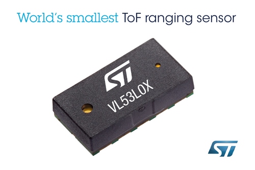

STMicroelectronics выпускает самый миниатюрный в отрасли лазерный датчик расстояния
STMicroelectronics VL53L0X
Компания STMicroelectronics укрепляет свое лидерство в разработке времяпролетных (Time-of-Flight) датчиков расстояния, выпуская второе поколение приборов по технологии FlightSense. Лазерный датчик расстояния VL53L0X, по сравнению с предыдущими приборами, способен измерять расстояния до 2 м с точностью ±3%. Помимо этого, датчик обладает высокой скоростью работы и энергоэффективностью, потребляя всего 20 мВт в активном режиме и 5 мкА в режиме ожидания, и выполнен в миниатюрном корпусе с размерами 2.4 мм × 4.4 мм × 1 мм.
STMicroelectronics - VL53L0X
В отличие от обычных инфракрасных датчиков приближения, представленный прибор дает точное измерение расстояния в миллиметрах, независимо от цвета и характера поверхности объекта. Высокое быстродействие технологии FlightSense, хорошо зарекомендовавшей себя в системе автофокусировки камеры с лазерным дальномером у ведущих производителей смартфонов, позволяет определять движение в сторону, удаление от датчика  или перемещение из стороны в сторону. Все необходимые вычисления выполняет сам датчик, результаты передаются по цифровому интерфейсу I2C, тем самым минимизируются требования к Host-контроллеру устройства.
Интегрированный лазер инфракрасного (ИК) диапазона, генерирующий излучение с длиной волны 940 нм, безопасен для глаз и снабжен физическими ИК фильтрами, которые избавляют от красного свечения, присущее другим ИК датчикам приближения, и повышают устойчивость к помехам от внешних источников света. Цифровая архитектура и встроенный механизм автоматической световой компенсации дополнительно повышают эффективность в условиях с высоким уровнем внешнего освещения.

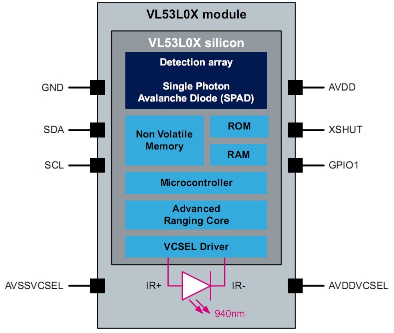

STMicroelectronics: Блок-схема лазерного датчика расстояния VL53L0X
Нажмите для увеличения
Ключевые особенности лазерного датчика расстояния VL53L0X:
  • полностью интегрированный миниатюрный модуль датчика расстояния:
    • интегрированный лазер поверхностного излучения с вертикальным резонатором (VCSEL) ИК диапазона с длиной волны 940 нм;
    • безопасный для глаз лазер;
    • интегрированный драйвер лазера;
  • быстрое и точное измерение расстояния:
    • диапазон измерения до 2 м;
    • исключается влияние на результат измерений цвета и отражающего характера поверхности целевого объекта;
    • работоспособность в условиях высокого уровня внешнего освещения;
    • встроенные физические ИК фильтры;
    • встроенная усовершенствованная схема оптической компенсация перекрестных помех для упрощения выбора защитного стекла;
  • простая интеграция в устройства:
    • компонент однократной пайки;
    • не требуется какая-либо дополнительная оптика;
    • один источник питания (2.6 – 3.5 В);
    • I2C интерфейс управления и передачи данных;
    • программируемый адрес I2C;
    • дополнительные входы сброса и прерывания.
