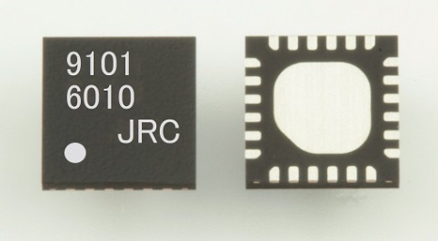

Компания New JRC начала производство новых аналоговых препроцессоров NJU9101 для электрохимических газоанализаторов. Выпускаемые в миниатюрном корпусе устройства отличаются высокими техническими характеристиками и малым потреблением мощности.

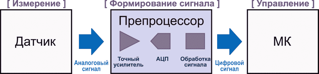

От современных газоанализаторов требуются портативность и длительное время автономной работы, чем обусловливается постепенное снижение их размеров и потребляемой мощности.
В одной микросхеме NJU9101 интегрированы малопотребляющие операционные усилители, АЦП и схемы обработки сигналов. Это дает возможность уменьшить размеры устройства и снизить энергопотребление.
New JRC - NJU9101
В операционных усилителях, встроенных в NJU9101, использованы технологические решения New JRC, обеспечивающие микросхеме не только высокую точность и низкий уровень шумов, но также и малое потребление. Кроме того, была переработана конструкция встроенного АЦП, в результате чего снизилось его энергопотребление.
NJU9101 выполняет компенсацию множества параметров, в том числе коэффициента усиления, напряжения смещения и температурного дрейфа. Такой набор функций упрощает регистрацию управляющим микроконтроллером данных с различных датчиков газа. Кроме того, они дают возможность сократить цикл разработки конечных устройств и расширить продуктовую линейку.

  • Корпус EQFN-24-LE (4 × 4 мм).
