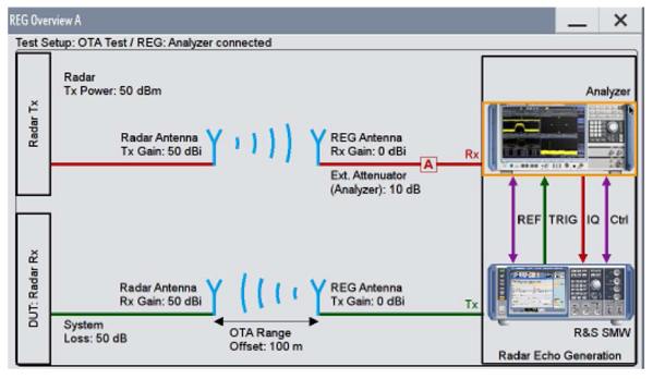

Схема тестирования предполагает, как прямое подключение к приёмопередатчикам реального радара ВЧ кабелями, так и тестирование по эфиру, где имитатор взаимодействует с радаром через пару антенн. Прямое подключение полезно на стадии разработки новых типов радаров.

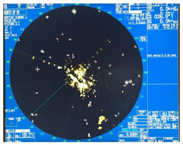

Схема тестирования по эфиру весьма полезна в случаях, когда необходимо проверить характеристики уже установленного радара, так как почти невозможно или очень сложно демонтировать радар и доставить его в лабораторию для техобслуживания и осмотра. В настоящее время проводятся дорогостоящие испытания морских радаров в море для проверки их характеристик. Благодаря такому решению становится довольно удобно проверять эффективность корабельного радара в гавани параллельно с плановым техобслуживанием без привлечения летающих объектов для создания эхо-сигналов. Успешность этого способа тестирования была доказана на корабле береговой охраны.
