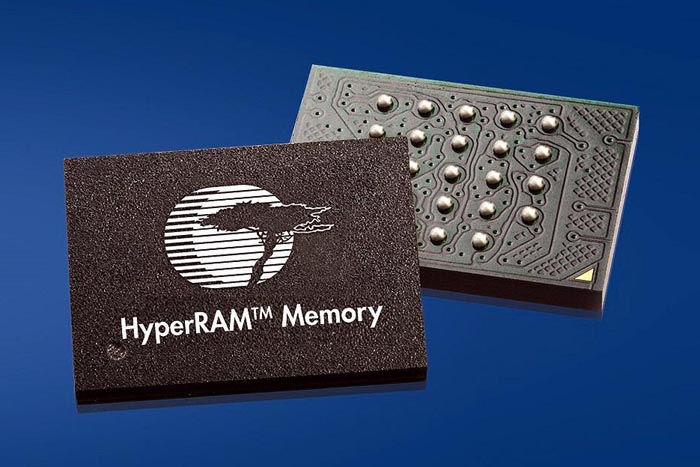

Cypress HyperRAMCypress Semiconductor анонсировала образцы новой высокоскоростной динамической памяти с авторегенерацией, основанной на собственном интерфейсе HyperBus с малым числом линий. 64-мегабитная память HyperRAM предназначена для использования в качестве расширенного сверхоперативного ЗУ для рендеринга графики высокого разрешения или реализации алгоритмов микропрограмм с интенсивной обработкой данных в широком спектре автомобильных, промышленных и потребительских приложений. Устройство работает со скоростью чтения/записи до 333 Мбит/с и доступно в вариантах для напряжений питания 3 В и 1.8 В.
В сочетании с NOR-флэш компании Cypress семейства HyperFlash, HyperRAM позволяет создавать простые и экономичные решения для встраиваемых систем, в которых флэш-память и ОЗУ подключены к общей 12-проводной шине HyperBus. Для передачи данных в традиционных системах, использующих SDRAM и интерфейс Dual/Quad SPI, требуется более 41 линии на двух шинах. Решения на основе HyperRAM и HyperFlash позволяют сократить количество линий, по меньшей мере, на 28, и тем самым, упростить конструкцию и снизить стоимость печатной платы. HyperRAM идеально подходит для приборных панелей и информационно-развлекательных систем автомобилей, оборудования связи, промышленных приложений и потребительских товаров высокого класса.
Cypress HyperRAM
Для ускорения циклов проектирования Cypress предлагает своим клиентам и партнерам IP-блок контроллера задатчика интерфейса HyperBus. Этот IP-блок помогает конструкторам добавить поддержку HyperBus в свои платформы хост-контроллеров, построенных на базе специализированных ИС и ПЛИС. IP-контроллер поддерживает как HyperRAM, так и HyperFlash; документация на него предоставляется бесплатно и без лицензионных отчислений.
Доступность
В настоящее время Cypress приступает к серийному производству микросхем емкостью 64 Мбит. Устройства выпускаются в корпусах BGA размером 6 × 8 мм с 24 шариковыми выводами.
