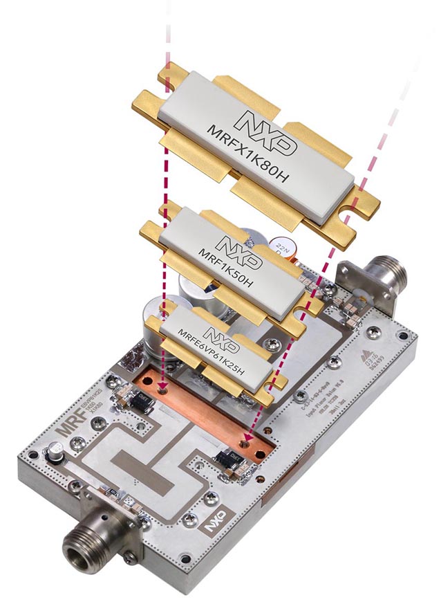

    Простота согласования и совместимость по выводам с существующими 50-вольтовыми LDMOS транзисторами дают разработчикам радиочастотных устройств возможность повторно использовать существующие печатные платы и, таким образом, дополнительно сократить время выхода на рынок.

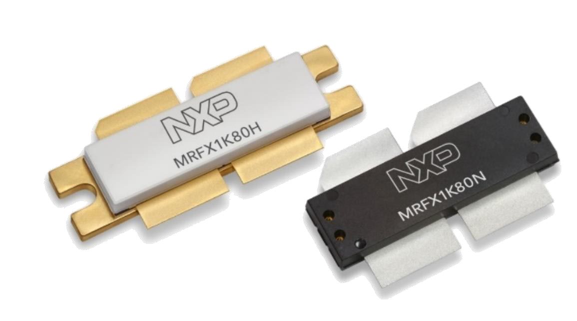

NXP - MRFX1K80H, MRFX1K80N
Первым в серии MRFX появился MRFX1K80 – самый мощный в отрасли прибор среди всех радиочастотных транзисторов, способных работать в режиме усиления непрерывных колебаний. В приложениях, работающих на частотах от 1 до 470 МГц, устройство отдает непрерывную мощность 1800 Вт при напряжении питания 65 В и выдерживает стоячую волну напряжения при КСВ, достигающем 65:1.
MRFX1K80 ориентирован на использование в промышленных, научных и медицинских приложениях для формирования лазерного излучения, плазменного травления, магниторезонансной визуализации, лечения кожи и диатермии, а также ускорения заряженных частиц и иных научных целей. Кроме того, MRFX1K80 хорошо подходит для вещательных передатчиков радио и телевидения УКВ диапазона. Помимо этого, высокий уровень управляемости, присущий твердотельным приборам, позволит улучшить технические характеристики промышленных нагревательных установок, сварочного оборудования или сушильных агрегатов, в которых до сих пор используются электровакуумные приборы.
Доступность и средства поддержки разработки
В настоящее время мелкими партиями выпускается транзистор MRFX1K80H в керамическом корпусе с воздушной полостью, а начало серийного производства ожидается в августе 2017 года. Доступны также оценочные схемы для приложений диапазонов 27 МГц и 87.5-108 МГц. В ближайшее время NXP представит версию транзистора, опрессованного в пластмассовый корпус (MRFX1K80N). За дополнительной информацией следует обращаться в местные представительства авторизованных дистрибьюторов NXP.

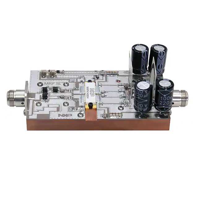

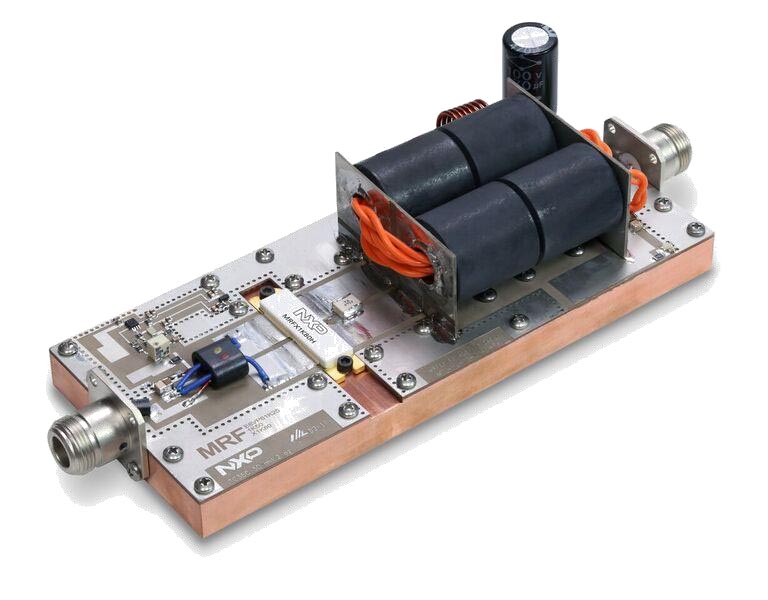

Оценочная схема для приложений диапазона 27 МГц
Оценочная схема для приложений диапазона 27 МГц.
