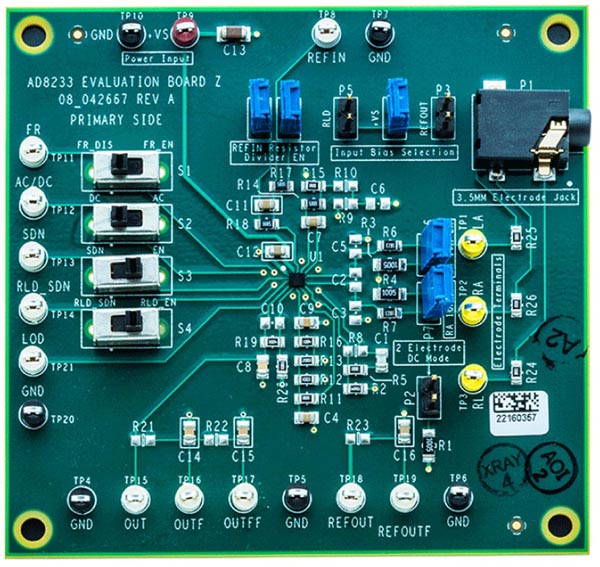

Оценочная плата AD8233CB-EBZ
Оценочная плата AD8233CB-EBZ.
