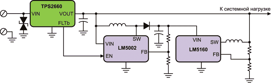

Разработчики могут ускорить работу над проектом, воспользовавшись оценочной платой TIDA-03031, на которой с использованием DC/DC преобразователей LM5002 и LM5160 собран 25-ваттный резервный источник питания для ПЛК с защищенным входом, отвечающий всем требованиям международного стандарта IEC 61000-4.
Оценочная плата TIDA-03031 25-ваттного резервного источника питания для программируемого логического контроллера
логического контроллера.
Блок схема оценочной платы TIDA-03031
Блок схема оценочной платы TIDA-03031.
