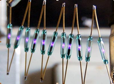

Технология, разработанная АО «Рязанский завод металлокерамических приборов» (РЗМКП, входит в холдинг «Росэлектроника»), заключается в формировании на поверхности контакт-деталей изделия тонкопленочных нитридосодержащих покрытий непосредственно в колбе геркона на финишной стадии его изготовления. С этой целью в зазоре между железо-никелевыми контакт-деталями геркона, заполненного азотом, возбуждается импульсный газовый разряд требуемой формы.
В настоящее время применяют золото-рутениевые контактные покрытия, получаемые гальваническим способом.
Специалисты РЗМКП уже провели комплекс исследований, в результате которых подтвердили возможность получения нитридосодержащих покрытий непосредственно в герконе. Также сформулированы требования к технологическому оборудованию, позволяющему осуществлять обработку по новой технологии до 1 тыс. герконов одновременно.
Предлагаемая технология обеспечивает требуемую стабильность работы герконов (до 1 млрд. срабатываний), при этом является более экологичной и экономичной по сравнению с гальваническим способом формирования защитных покрытий на основе драгоценных металлов.
