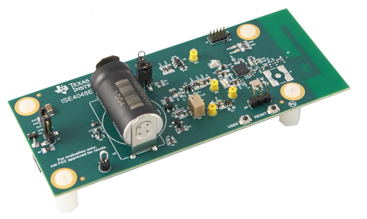

С помощью типовой конструкции маломощного датчика угарного газа TIDA-00756, работающего от дисковой батарейки более 10 лет, потребители увидят, как операционный усилитель LPV811 и мультистандартный беспроводной микроконтроллер SimpleLink CC2650 снижают потребление энергии и повышают чувствительность до 1000 частей на миллион. Помимо этого, разработчикам предоставлен полный набор ресурсов онлайн поддержки, включая библиотеку TI Designs и SPICE модели.
TIDA-00756 - типовая конструкция малопотребляющего детектора угарного газа, работающего от дисковой батарейки в течение 10 лет
TIDA-00756 – типовая конструкция малопотребляющего детектора
угарного газа, работающего от дисковой батарейки в течение 10 лет.
