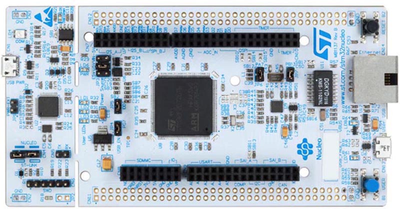

Воспользовавшись прототипной платой NUCLEO-F413ZH, разработчики смогут немедленно приступить к работе над своим проектом. Эта плата из семейства STM32 Nucleo-144, поставляемая в комплекте с отладчиком/программатором ST-LINK/V2-1, библиотекой программ и набором примеров, может использоваться непосредственно с онлайн-ресурсами ARM mbed. Кроме того, уникальную и инновационную поддержку для разработки пользовательских приложений предоставит планируемый к выпуску в начале 2017 года набор STM32F413 Discovery Kit.
Плата STM32 Nucleo-144
Плата STM32 Nucleo-144.
