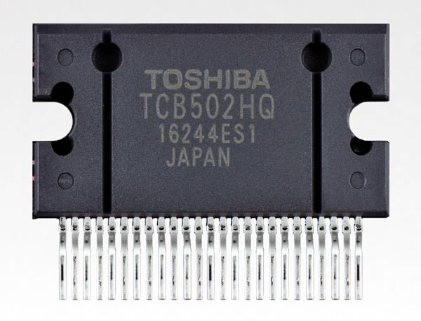

Подразделение запоминающих и электронных устройств компании Toshiba объявило о запуске в серийное производство микросхемы 4-канального усилителя мощности TCB502HQ, способного определять смещение постоянного выходного напряжения, являющееся основной причиной сгорания динамиков.
Toshiba - TCB502HQ
В новую микросхему интегрирована недавно разработанная постоянно действующая схема, определяющая напряжение смещения выхода даже во время воспроизведения звука и защищающая динамик от повреждений.
Производители постоянно стремятся реагировать на запросы потребителей, совершенствуя качество звучания автомобильных аудиосистем, и в этом им поможет новая микросхема, позволяющая интегрировать в систему обратную связь по току, подобную используемой в аудио высшего класса. Это обеспечивает стабильное качества звука, не допуская его ухудшения на высоких частотах.
Основные характеристики
  • Максимальная выходная мощность: 4×49 Вт (напряжение питания 15.2 В, сопротивление нагрузки 4 Ом);
  • Напряжение питания: 6 В … 18 В;
  • Выходное напряжение смещения: 70 мВ;
  • Напряжение выходных шумов: 33 мкВ;
  • Особенности и встроенные функции:
    • Большая выходная мощность и низкие искажения;
    • Функции заглушения звука, дежурного режима, определения смещения и короткого замыкания;
    • Сохранение работоспособности при напряжении питания 6 В (в режиме малого газа двигателя);
    • Защита от перегрева, перенапряжения, замыкания выхода на источник питания или на землю, замыкания выходов друг на друга;
  • Корпус: HZIP25-P-1.00F;
  • Цена образца (с налогом): ¥500.
