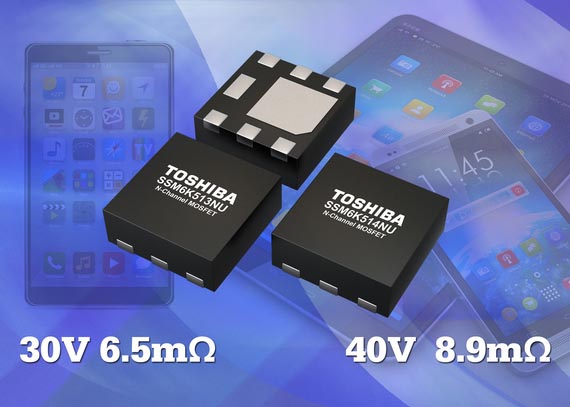

Компания Toshiba Electronics Europe представляет два новых МОП-транзистора с каналом n-типа для переключателей нагрузки в мобильных устройствах с ведущим в классе [1] низким сопротивлением в открытом состоянии. Транзисторы SSM6K513NU и SSM6K514NU позволяют создавать высокоэффективные системы с низким энергопотреблением и отлично подходят для применения в самых современных портативных устройствах с автономным питанием.
Выбираем схему BMS для заряда литий-железофосфатных (LiFePO4) аккумуляторов
 - SSM6K513NU, SSM6K514NU
Применение технологического процесса формирования канавки серии U-MOS IX-H обеспечивает низкое сопротивление МОП-транзисторов в открытом состоянии. Номинальные значения RDS(ON) составляют 6.5 мОм для SSM6K513NU на напряжение 30 В и 8.9 мОм для SSM6K514NU на напряжение 40 В. Это позволяет снизить в новых устройствах тепловыделение, связанное с потерями при включении, примерно на 40% по сравнению с существующими изделиями Toshiba, такими как SSM6K504NU.
Транзисторы SSM6K513NU и SSM6K514NU предназначены для применения в устройствах переключения электропитания мощностью более 10 Вт, включая малогабаритные мобильные устройства, соответствующие требованиям стандартов USB Type-C и USB Power Delivery (PD). Оба МОП-транзистора выпускаются в компактных корпусах SOT-1220.
