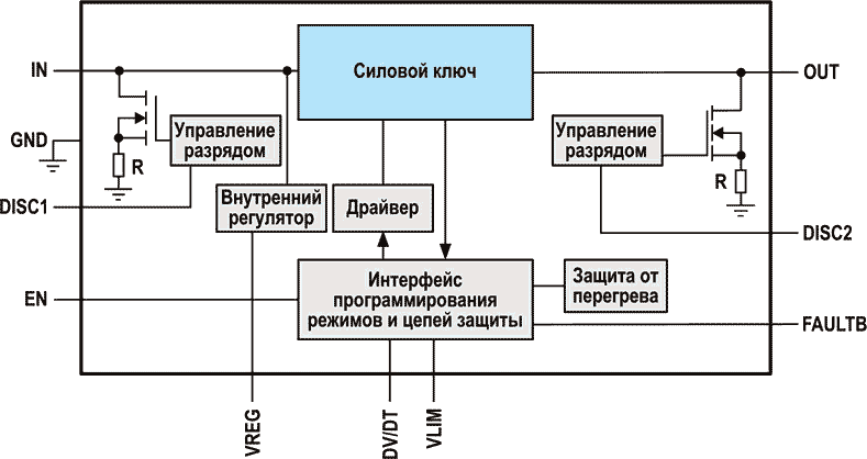

Блок-схема ключа DPS1035
Блок-схема ключа DPS1035.
