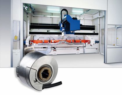

SICK представляет инкрементальную систему обратной связи со сквозным полым ротором
SICK VFS60
Инкрементальная система обратной связи VFS60 от Sick со сквозным полым ротором является оптимальным решением для асинхронных двигателей.
  • Электрический интерфейс TTL и HTL/push pull
  • Сквозной полый вал диаметром 10, 12, 14, 15 мм, а также 3/8“ и 1/2“
  • Электрическая изоляция между мотором и валом энкодера
  • Универсальный кабельный вывод (радиальный и аксиальный)
  • Разрешение 1…10000 - свободно программируется
  • Степень защиты IP 65
Sick VFS60
