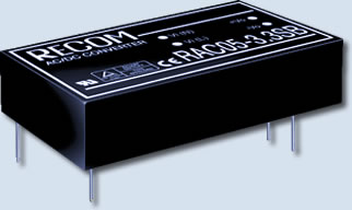

RECOM International Power расширила ассортимент изделий и впервые представляет расширенную серию AC/DC преобразователей. Изделия серии RAC представляют собой полностью герметизированные модульные AC/DC преобразователи мощностью 5, 10, 15 и 30 Вт, предназначенные для установки на печатные платы. На универсальные входы может быть подано напряжение питания от 90 до 264 В переменного тока с частотой 47 - 440 Гц, а также от 120 до 370 В постоянного тока. Технические специалисты имеют возможность выбора преобразователей: с одним, двумя и тремя выходами. Преобразователи имеют следующие допустимые значения выходного напряжения: с одним выходом – 3,3, 5, 12, 15 и 24 В; с двумя выходами – ±5, ±12, ±15 и 5/12 В; с тремя выходами – 5/±12 и 5/±15 В.
RECOM AC/DC Power Converter RAC05-SB
По сравнению со стандартными AC/DC источниками питания, AC/DC - преобразователи серии RAC обеспечивают дополнительную экономию места. Так, например, 5 Вт модуль с одним выходом поставляется в миниатюрном корпусе габаритами 50.8 мм x 25.4 мм x 15.2 мм, а требуемая установочная площадь 10 Вт модуля 52.4 мм x 27.2 мм x 23.5 мм.
