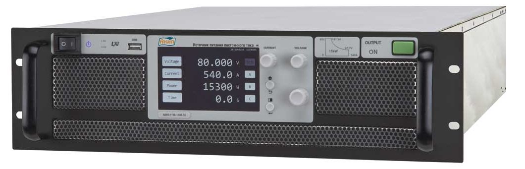

В модельном ряду импульсных источников питания постоянного тока АКИП™ появилась новые серия АКИП-1156, мощностью до 15 кВт. Новая серия представляет собой мощные программно-управляемые источники питания, которые можно гибко применять в различных промышленных приложениях и лабораторных условиях.
АКИП-1156
Новинки обеспечивают разнообразные сочетания диапазонов регулировки напряжения и тока, возможность программирования, имеют три номинала выходной мощности:
  • 5 кВт (Uвых в диапазоне 0… 650 В и ток до 180 А)
  • 10 кВт (Uвых в диапазоне 0… 1000 В и ток до 360 А)
  • 15 кВт (Uвых в диапазоне 0… 1500 В и ток до 540 А)
Ключевые особенности
  • Максимальная выходная мощность 5 кВт, 10 кВт или 15 кВт
  • Выходное напряжение до 1500 В, выходной ток до 540 А
  • Автоматическое переключение рабочих диапазонов позволяет заменять сразу нескольких источников питания
  • 4 варианта исполнения источников питания, 72 модели
  • Специальное исполнение для систем автоматического тестирования (АКИП-1156А, АКИП-1156АЕ) – без дисплея и органов управления для снижения стоимости системы
  • Установка внутреннего сопротивления источников питания (АКИП-1156, АКИП-1156А)
  • Высокая производительность при доступной цене
  • Возможность параллельного подключения до 10 источников питания для получения системы с выходной мощностью до 150 кВт
  • Встроенные функции измерения тока, напряжения и мощности
  • Высокая удельная мощность: до 15 кВт при высоте 3U
  • Защита от перегрузки по напряжению и току, защита от перегрева
  • Интерфейсы LAN (соответствие стандарту LXI), опциональные интерфейсы: RS-422/RS-485 + USB, GPIB
Варианты исполнения
Серия АКИП-1156 разделена на 4 группы источников, основные отличия между группами источников приведены в таблице ниже.
  АКИП-1156 АКИП-1156Е АКИП-1156А АКИП-1156АЕ
Число моделей 18 18 18 18
Диагональ экрана 5″ 5″
Разрешение и тип экрана 800×480
Сенсорный
800×480
Сенсорный
Режимы CV, CC, CP CV, CC CV, CC, CP CV, CC
сопротивления
Основное отличие источников питания, это отсутствие экрана в моделях АКИП-1156А, АКИП-1156АЕ, а также возможность выбора режима CP и установки внутреннего сопротивления в моделях АКИП-1156 и АКИП-1156А. Модели АКИП-1156А, АКИП-1156АЕ управляются только через интерфейсы ДУ.
